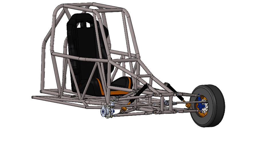

Passionné de mécanique automobile , j'aimerais construire un Sprintcar éligible FFSA à partir des prochains mois.
J'ai construit un Kart-cross avec moteur de 500 GPZ cette année avec des amis, on a fabriqué tout : Chassis tubulaire, trains roulants usiné...
J'aimerais aller plus loin avec ce projet, en fabriquant un Sprintcar Supersprint. Le but tant surtout d'apprendre et de se faire plaisir. Je suis en quête de conseils. J'utilise le livre "Construire une voiture de course" de Bernard Gironnet pour la géométrie des trains roulants.
J'ai déjà commencé la conception sur Solidworks, en respectant à la lettre le réglement FFSA.
J'ai choisi volontairement de délaisser la partie arrière car je n'ai aucune idée des dimensions du moteur que je vais utiliser.
J'ai plusieurs interrogation :
Le système de marche arrière n'est pas très détaillé obligé d'utilisé une transmission type SADEV ? (pouvez-vous m'en dire plus )
Concernant le chassis Il y a t-il des points auxquels il faut faire particulièrement attention ?
Lorsque j'ai fait mon épure de suspension j'ai pris comme garde au sol 200mm est-ce suffisant.
Est-il possible d'utiliser des moteurs antérieur à 2011 ?
