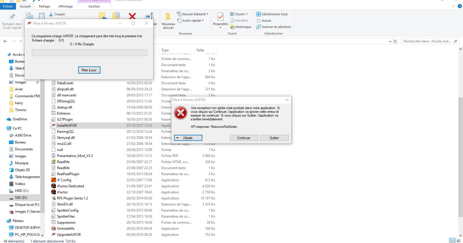

salut! j'ai un petit problème, ça fait un moment que je n'ai pas jouer, j'ai donc lancer le programme upgrade Axfor pour faire la mise à jour mais avant le chargement ça me met çà :
merci de votre aide
Harry lefol

J ai la même chose

Salut à tous,
Je suis au courant du probleme.
MEGA a changé un truc dans la façon de se connecter pour downloader des fichiers par programme. Je ne suis pas en mesure de réparer l'installeur pour l'instant.
Il y a un plan B:
La liste de tous les liens est à la fin du tuto. Il vous suffit de downloader les fichiers qu'il vous manque dans le dossier <rFactor>\Download puis de relancer l'install.
Il devrait procéder à la mise à jour.
Si vous rencontrez des problèmes, contactez moi sur le messenger Facebook pour que je prenne la main sur votre machine pour voir ce qui ne va pas.

Nickel merci beaucoup

Je pense avoir réparé l'appli d'installation. Ça a l'air de fonctionner...
Je vais travailler maintenant à tout migrer sur Google Drive pour ne plus avoir la limitation à 5Go/24h de download...
