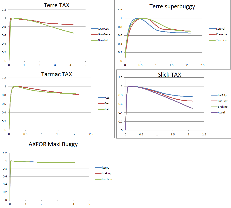

Ce qui est sûr, c'est que les courbes slipcurves sont importantes, et, si j'ai bien compris, ce sont elles qui décrivent la façon avec laquelle le pneu répond en fonction de l'angle de glissement. Bien d'autres paramètres interviennent, et ce sont eux qu'il me faut continuer à analyser.
Mais d’ores et déjà on peut se rendre compte que lorsqu’un superbuggy est à l'équerre (1.5 radiant soit 90°), il perd environ 25% d'adhérence. En fait on est à 25% de perte d'adhérence dès 1 rad soit environ 60°.
Pour un TAX en pneus terre, la perte n'est même pas de 10% à 90°
Et elle est quasi nulle pour les MAXI BUGGY (en version 6 de mémoire).
Voir les courbes ci-dessous
