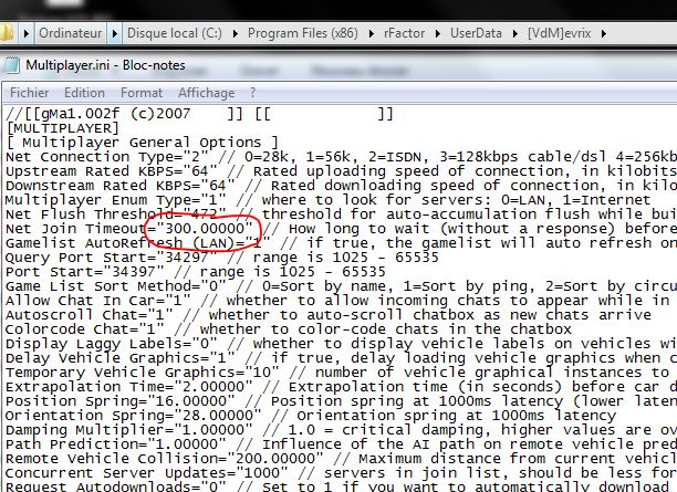

et la valeur a modifier dans le multiplayer.ini :

J'ai la version 6, oui en effet j'ai changé la ligne Net Join Timeout à la place de 150.00000 j'ai mis 300.00000 j'ai peu être pas dû??!!. Je vais essayer en revenant par défaut.

Moi je suis a 300 sur le mien et c'est nikel.
