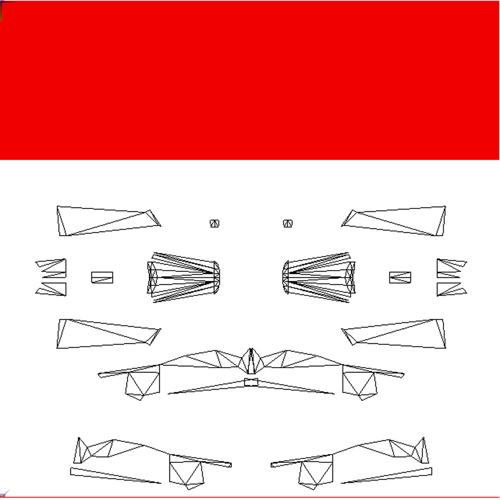

Après quelque recherche approfondie sur le Graselli niveau 3d, j'ai réussi à vous obtenir un "Layer" de celui ci.
Cela va vous permettre de créer des skins moins à l'aveugle.
Très utile l'ajoutant à votre skin et en utilisant l'opacité à 50% a peu prêt sur le layer...
Pas facile de le comprendre mais sa peut aider...

Eureka !!!
Voila j'ai réussi à touché un peu à tout niveau skin, cependant on touche au fichier 3d du Grasselli donc si vous m'autoriser à vous le partager il faut que tout le monde se mettre à jours et on ne sera pas compatible avec les italiens (avec le frein à main non plus de toute façon).
Pour les détails j'ai réussi à modifier les textures d'origine de la 3d et je les remplaces par des fichier Extra dans les Skins. Avant on avait notre skin du Grasselli et un skin Extra1 pour le Châssis. le Extra2 n’était pas attribuer donc inutile.
Donc Maintenant pour faire un skin on peut utilisé les 8 Extras.
-Skin de la carrosserie (identique)
-Extra1 : Skin du Châssis (identique)
-Extra2 : Skin des Triangle, Bras et Tige d'amortisseur, ainsi que plusieurs petit détail du genre ventilateur etc... (tous de la même couleur)
-Extra3 : Skin des Rétros (idéale pour mettre vos couleur ou du carbone, alu etc...)
-Extra4 : Skin de la grille (ne fonctionne pas)
-Extra5 : Skin des Ailes (par-boue)
-Extra6 : Skin des tubes d'aile
-Extra7 : Skin des Jante
-Extra8 : Skin de l’intérieur des jantes et du Flanc des pneus.
C'est un peu compliqué et c'est un peu fouillis, mais je vais vous faire les "templates" aux petits ognon pour bien comprendre.
Je voudrais savoir si il y a des personnes intéressée pour cette idée à savoir si sa vaut le coup de changé de fichier 3d.. Ce qui pèse 26Mo donc rien du tout.
Si c'est ok je peux vous fournir tous sa d'ici demain.
Voici un aperçu de ce que sa donne pour mon skin.
Bonne soirée

Ecrit le : Jeudi 04 Décembre 2014 à 22h54
On n'est effectivement plus compatibles avec les italiens.
Donc Ok pour la modif de la 3D.
Par contre, ne peux tu pas intégrer toutes ces textures dans le même dds?
Ca va être super lourd niveau intendance pour gérer une 10aine de fichiers par pilote...
Et en passant, dans le duccati, le EXTTRA 1 est coupé en 4 carrés: Celui du bas gauche sert aux tubes, haut gauche aux gardes boues et haut droit aux tubes de gardes boues. Le bas droit ne semble pas affecté. Tu pourrais peut être t'inspirer de ça pour caser 8 zones dans le EXTRA2, et faire la même chose pour les gardes boues et les tubes de gardes boues.
Le jour ou on fera un truc avec les italiens, soit je referai une version qui remets tout d'équerre, soit on repassera le fichier avec juste les véhicules italiens. Et s'ils tardent à sortir leur version 3 on pourra leur proposer d'intégrer tous nos skins dans leur mod...
Je vous joint un document explicatif pour le mappage des différentes zones du template sur le chassis.
correspondance_DDS_Grasselli_v2.pdf (mise à jour du 06/12/2014 suite à décalage de numéros)
