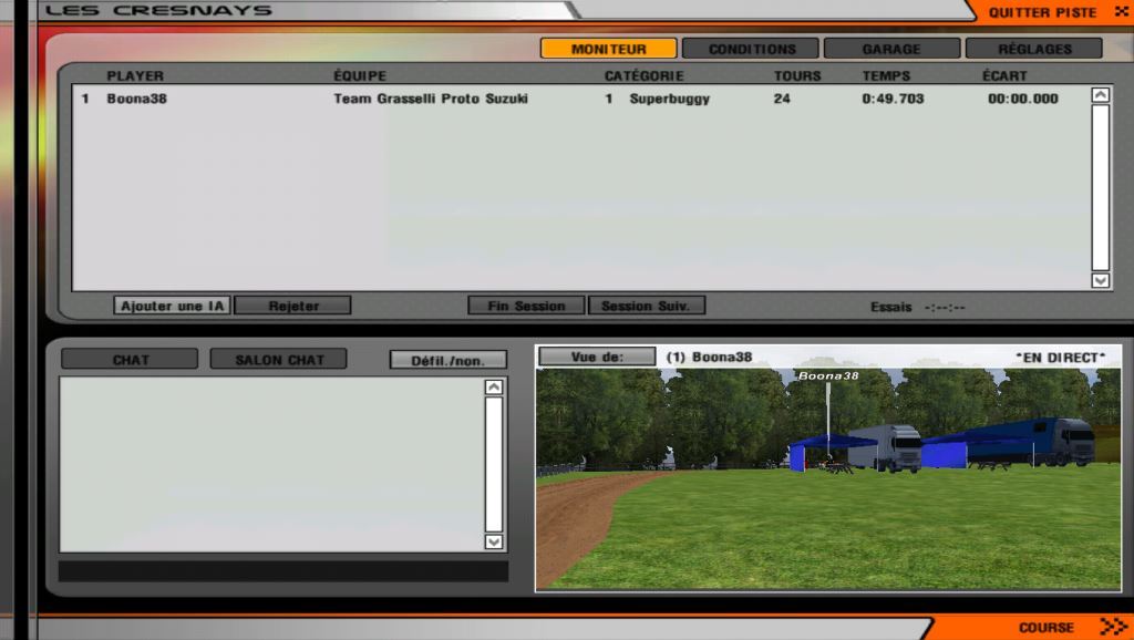

Ecrit le : Mercredi 21 Août 2013 à 22h28
Salut à tous,
Olivier; nouveau temps pour "les Cresnays": 49,703...encore loin de la pole mais tout de même sur le podium. tongue.gif ...Alex, faut s'y remettre!
Mais je vois vraiment pas comment faire 8/10 de mieux au tour blink.gif !!
YPphotos, je suis partant bien sûr mais je n'arrive déjà pas à faire marcher le bazar avec Olivier sad.gif ...sans doute cette histoire de version Italienne. Je le réinstallerai ce week-end pour ré-essayer.
A+
Benoit
